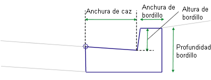

Este subensamblaje permite crear un bordillo simple y una estructura de caz en los bordes interior y exterior de la carretera.
El punto de enlace se encuentra en el punto superior del caz o en la parte posterior del bordillo.
Nota: todas las dimensiones se ofrecen en metros o en pies a menos que se indique lo contrario. Todos los taludes se expresan como recorrido por altura (por ejemplo, 4:1), a menos que se indiquen como un porcentaje de talud mediante el signo “%”.
Parámetro |
Descripción |
Tipo |
Valor por defecto |
Lado |
Precisa en qué lado se coloca el subensamblaje |
Izquierda / Derecha |
Derecha |
Punto de inserción |
Permite especificar el punto de inserción del bordillo y del caz como Borde del caz o Parte posterior del bordillo |
Booleano |
Borde del caz |
Anchura de caz |
Anchura desde el ala del caz hasta la línea de caudal |
Numérico, positivo |
0.45 m 1.5 pies |
% talud de caz |
Porcentaje de talud del caz |
Numérico |
-6% |
Altura de bordillo |
Altura desde la línea de caudal hasta la parte superior del bordillo |
0.225 m 0.75 pies |
Anchura de bordillo |
Anchura de la parte superior del bordillo |
0.15 m 0.5 pies |
Profundidad del bordillo |
Profundidad desde la parte superior hasta la inferior del bordillo en el punto de la parte trasera del mismo |
0.45 m 1.5 pies |
