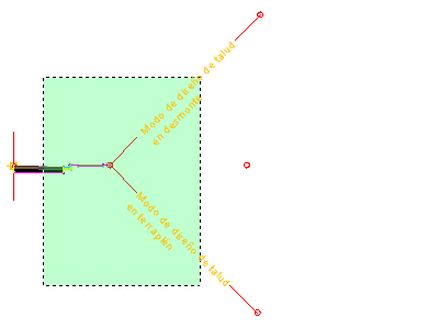

Creación de una línea base de ensamblaje
Buscar. La ventana gráfica se amplía sobre la línea base del subensamblaje, la cual tiene el aspecto siguiente:
Adición de un subensamblaje de carril
grupo Paletas
Paletas de herramientas Buscar. Ahora el subensamblaje de carril derecho está asociado a la línea base del subensamblaje.
Adición de un subensamblaje de bordillo
Si asocia el subensamblaje a la marca equivocada, podrá moverlo a la posición correcta. Pulse Esc para salir del modo de colocación de subensamblajes. Seleccione el subensamblaje que desea desplazar. Cuando el subensamblaje esté seleccionado se mostrará un pinzamiento azul. Seleccione el pinzamiento y, a continuación, haga clic en el punto de marca correcto.

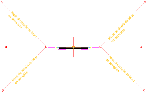

Reflejar los subensamblajes a la izquierda de la línea base
Los subensamblajes se muestran a la izquierda de la marca de ensamblaje. El comando Simetría crea una imagen simétrica de los subensamblajes seleccionados. Se conservan todos los parámetros de subensamblaje, excepto el parámetro Lado.
Los parámetros de los subensamblajes simétricos no están vinculados dinámicamente. Si cambia el valor de un parámetro de subensamblaje en un lado de la línea base del ensamblaje, el cambio no se aplica al lado opuesto.
