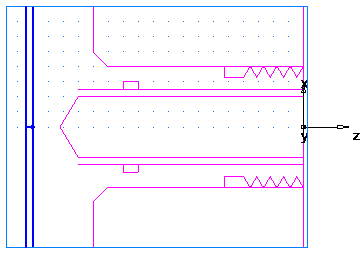

  3. Cree una figura de refrentado:
    1. En el asistente de Figura nueva, seleccione la opción de Torneado, y haga clic en Siguiente.
    2. En la lista de Desde dimensiones, seleccione Refrentado y haga clic en Siguiente.
    3. En la página de Dimensiones:
      Introduzca un Espesor de 0,0625 (1,5 mm).
      Introduzca un Diámetro exterior de 4 (100 mm).
      Introduzca un Diámetro interior de 0.
      Haga clic en Siguiente.
    4. Haga clic en Finalizar y crear más.

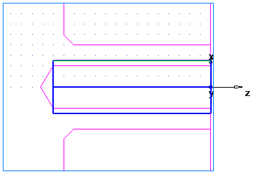

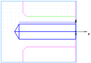

  4. Cree una figura de agujero.
    2. En la lista de Desde dimensiones, seleccione Agujero y haga clic en Siguiente.
      Introduzca una Profundidad de 3,75 (94 mm).
      Introduzca un Diámetro de 1,0 (24 mm).
    4. En la página de Posición, introduzca una Z de 0.
    5. Haga clic en Finalizar y crear más.

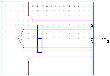

  6. Cree una figura de ranurado.
    2. En la lista de Desde dimensiones, seleccione Ranurado y haga clic en Siguiente.
      Seleccione una Posición de D.I.
      Seleccione una Orientación de Eje X.
      Introduzca un Diámetro de 1,25 (31 mm).
      Introduzca una Profundidad de 0,125 (3 mm).
      Introduzca una Anchura de 0,25 (6 mm).
      Deje las demás configuraciones en 0.
    4. En la página de Posición, introduzca una Z de -3 (-75 mm).

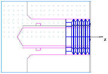

  7. Cree una figura de roscado.
    2. En la lista de Desde dimensiones, seleccione Roscado y haga clic en Siguiente.
      Seleccione Indicar las dimensiones del roscado desde una rosca estándar.
      Seleccione D.E.
      En el campo de Designación, seleccione 2,0000- 4,5 UNC (M50-15 en métrico).
    4. En la misma página de Dimensiones:
      Seleccione un Roscado de A la dcha.
      Introduzca una Long. rosca de 1,0 (24 mm).
