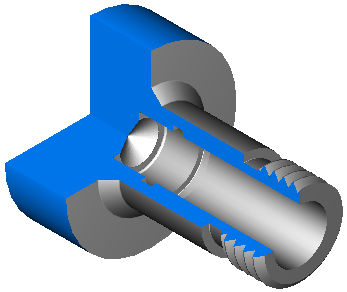

Se visualiza la renderización de sólido 3D del proceso de corte. Por defecto, se utiliza la vista 3/4 cuando se corta o se taladra el D.I. de la pieza.
Nota: Si la vista 3/4 no está seleccionada, seleccione Fichero > Opciones > Simulación > pestaña de Bloque cilíndrico > Vista 3/4 para torneado en D.I., después haga clic en
Aceptar para cerrar el cuadro de diálogo. Haga clic en el botón de
Reproducir
de la barra de herramientas de
Simulación para ver los cambios.
