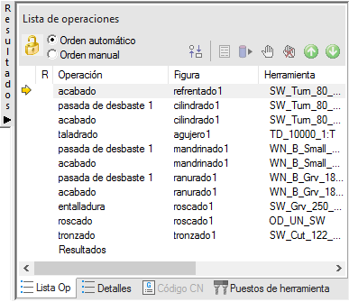

La pestaña de Lista Op en la ventana de Resultados recoge todas las operaciones necesarias para mecanizar las figuras. Una señal de aviso amarilla al lado de una operación indica que puede haber un problema con la operación. En este caso, si ve algún aviso, ignórelo.

  1. Seleccione la opción de Orden automático de la pestaña de Lista Op. Esta opción aplica a las operaciones las normas de orden automático.
  2. Cambie el orden automático para agrupar las operaciones que utilicen la misma herramienta.
