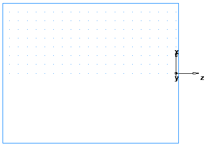

  1. Haga clic en Fichero > Opciones > General > Cuadros de diálogo, y en la sección de Diámetro de torneado seleccione 3D (XYZ) para introducir las coordenadas como los valores de X, Y, y Z.
  2. Haga clic en la pestaña de Figuras & fabricación > panel de Herramientas > Almacén de herramientas para abrir el cuadro de diálogo de Seleccionar almacén de herramientas activo.
  3. Seleccione la opción de herramientas de la Lista de almacenes, y haga clic en Aceptar.
  4. Haga clic en la pestaña de Vista > panel de Navegar > Redimensionar la vista > Redimensionar la vista para visualizar la pieza completa.
