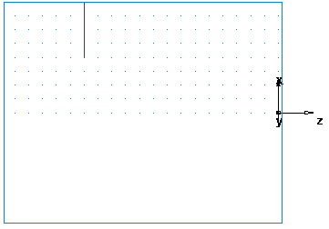

    4. Cree una segunda línea:
      Para el punto 1, introduzca un XYZ 1 de X 1 (25 mm), Y 0, Z -3,5 (-88 mm).
      Para el punto 2, introduzca un XYZ 2 de X 1 (25 mm), Y 0, Z 0.
      Pulse Intro para crear una segunda línea.

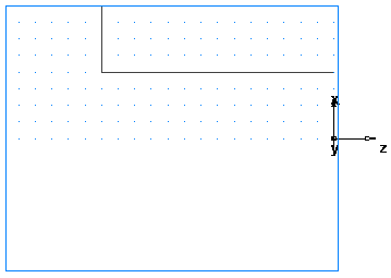

    5. Haga clic en la pestaña de Construir > panel de Geometría > Empalme > Chaflán.
    6. En la barra de editar figura/geometría, introduzca:
      Una Anchura de 0,25 (6 mm).
      Una Altura de 0,25 (6 mm).
    7. Posicione el cursor del ratón cerca de la posición del chaflán. El chaflán se coloca en su sitio.
    8. Haga clic para incorporar el chaflán al dibujo. El chaflán recorta las líneas automáticamente.

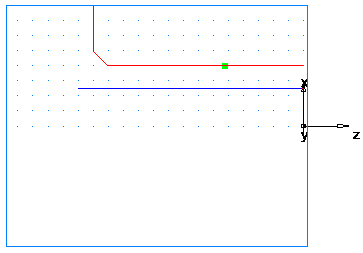

  4. Cree una tercera línea; se utilizará para crear la figura de mandrinado.
    1. Haga clic en la pestaña de Construir > panel de Geometría > Línea > 2 puntos.
    2. En la barra de editar figura/geometría:
      Para el punto 1, introduzca un XYZ 1 de X 0,625 (16 mm), Y 0, Z 0.
      Para el punto 2, introduzca un XYZ 2 de X 0,625 (16 mm), Y 0, Z -3,75 (-94 mm).
    3. Pulse Intro.

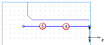

  5. Para encadenar la curva de mandrinado:
    1. Seleccione la pestaña de Inicio > panel de Crear > Encadenado > Seleccionar partes.
    2. En la ventana de gráficos, haga clic en las posiciones 4 y 5 (se selecciona la misma línea dos veces).
    3. En la barra de editar figura/geometría, denomine a la curva mandrinado y pulse Intro.
