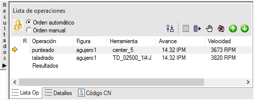

Acerca del informe de la lista de operaciones
El informe de la lista de operaciones muestra una tabla de las operaciones. Puede utilizar este informe para controlar la simulación, ordenar de las operaciones, y editarlas.
Para acceder a este informe, seleccione la pestaña de Vista > panel de Informes > Lista de operaciones.
Los iconos de o del margen izquierdo indican que la operación tiene errores o avisos.
En las simulaciones, el icono de flecha amarilla se desplaza por la lista de operaciones para señalar la que se lleva a cabo en cada momento.

Operación — El tipo de operación que se ejecuta. Cuando se utilizan herramientas de desbaste múltiple, las pasadas de desbaste se etiquetan como pasada de desbaste 1 y pasada de desbaste 2.
Figura — Es el nombre de la figura. FeatureCAM nombra las figuras de manera automática, pero se pueden volver a nombrar utilizando el cuadro de diálogo de Propiedades de figura.
Nombre configuración — El nombre de la configuración en la que se enmarca la operación.
