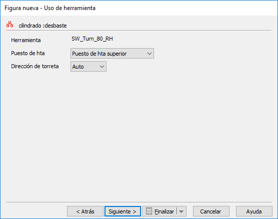

Figura nueva - Uso de herramienta (Torneado)
Esta página permite cambiar la manera en la que se utiliza la herramienta.
Herramienta — El nombre de la herramienta utilizada en la operación.
Puesto de hta — Seleccione el puesto de herramienta que sostiene a la herramienta.
Dirección de torreta — Selecciona la dirección en la que gira la torreta. Con Auto, la máquina selecciona la dirección más eficiente.
