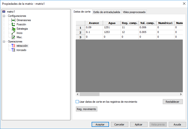

Ejemplo de datos de corte
En el ejemplo de más arriba, 1 es la primera pasada y 2 es la segunda.
Avance es el valor del avance.
Agua es donde se introducen los valores EPAK. Para un valor EPAK de E1251, introduzca 1251.
Nota: La documentación con los valores EPAK para varios materiales y espesores vienen con la máquina. Así, por ejemplo, en dicha documentación se pueden encontrar los valores EPAK para aluminio de 0,5 pulgadas de espesor, otro para aluminio de 0,75 pulgadas, otro para titanio de 0,5 pulgadas, y así sucesivamente. Cada EPAK contiene configuraciones para 'Tiempo de actividad', 'Tiempo de inactividad', 'Espera', 'Voltaje', y así sucesivamente.
Con Reg. comp. se asocia cada Val. comp. con una pasada particular y aparece como H11, H12, y así sucesivamente en el código CN.
Val. comp. es simplemente el radio del hilo más el desfase del hilo. Los Val. comp. también deberían encontrarse en la documentación de la máquina.
Este es el código CN del ejemplo de más arriba, con los valores de la tabla en negrita:
N10 G90
N15 M101
N20 M106 Q-2
N25 G53 G92 X-95.956 Y-61.722 Z0
N30 M20 (WIRE THREAD LN)
N35 M78 ( FILL TANK )
N40 M78
N45 M80 ( FLUSHING ON )
N50 M82 ( WIRE FEED ON )
N55 M84 ( MACHINING ON )
N60 M90 ( ADAPTIVE CONTROL ON )
N65 H11=0.006
N70 E1251  F0.090
N75 G01 G42 X-369.727 Y-348.437 H11
