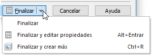

Se puede cerrar el asistente de varias maneras, según lo que se vaya a hacer después.
Haga clic en el botón de Finalizar y seleccione alguna de las siguientes opciones:
- Finalizar — Crea la figura y cierra el asistente. Utiliza los valores por defecto del resto de caras del asistente.
- Finalizar y editar propiedades — Crea la figura y abre el cuadro de diálogo de Propiedades de figura. Se puede utilizar el cuadro de diálogo de Propiedades de figura para modificar la figura rápidamente. Contiene algunas opciones avanzadas que no están disponibles en el asistente.
- Finalizar y crear más — Crea la figura y abre la primera página del asistente. Permite crear varias figuras en poco tiempo.
La siguiente vez que se abre, el asistente mantiene la opción elegida.
