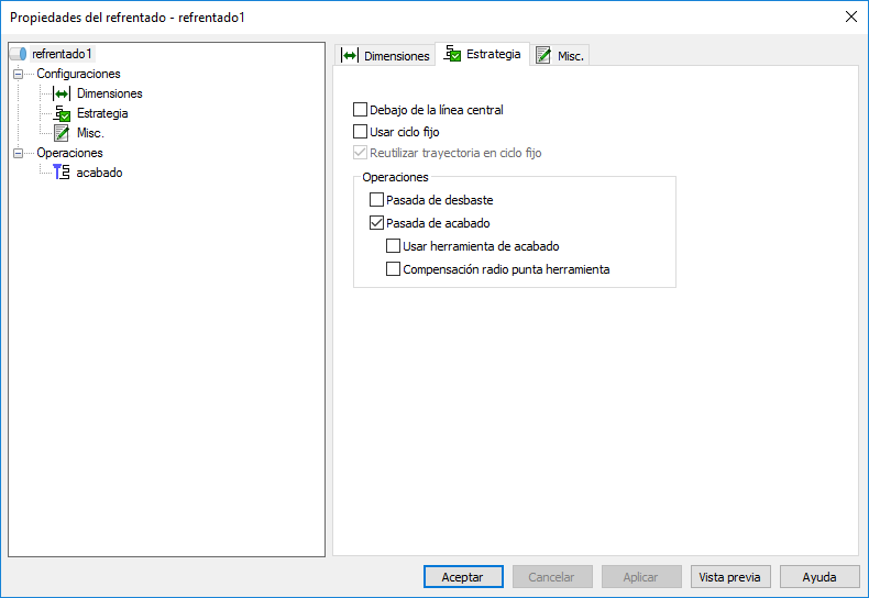

Debajo de la línea central — Active esta opción para hacer que la herramienta funcione en el lado X negativo de la línea central del husillo.
Reutilizar trayectoria en ciclo fijo — Se refiere a Usar ciclo fijo. Active esta opción para escribir la curva en el fichero CN una vez y después hacer referencia a ella en los ciclos fijos de desbaste y acabado. Esta opción está activada por defecto.
Pasada de desbaste — Active esta opción para añadir una operación de desbaste a la figura.
Pasada de acabado — Active esta opción para añadir una operación de acabado a la figura. Cuando esta opción está sin seleccionar, la pasada de desbaste se mecaniza como si la pasada de acabado estuviese incluida. En la pasada de desbaste se mantienen tanto el Sobreesp. acabado como el Sobreespesor acabado inferior cuando la opción de Acabar fondo está seleccionada, aunque la casilla no esté disponible.
