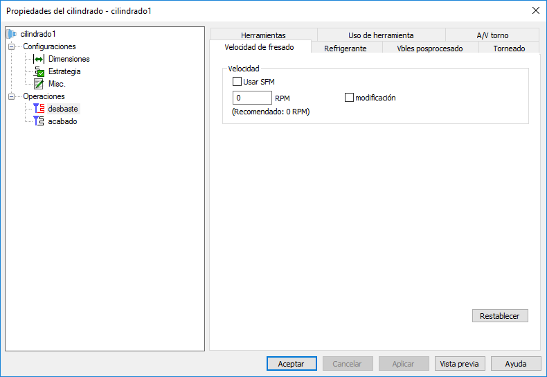

Pestaña de Velocidad de fresado
Esta pestaña está disponible en las trayectorias de TornoFresa (mecanizado de bloques rotatorios con fresas rotatorias).
Utilice la pestaña de Velocidad de fresado para determinar la velocidad de rotación de las herramientas de fresado cuando se utilizan para las operaciones de torneado. Esta pestaña solo está disponible cuando se selecciona un tipo de Trayectoria de TornoFresa en la pestaña de Estrategia.
Velocidad
La sección de Velocidad determina cómo de rápido se mueve la herramienta. Las unidades por defecto son RPM (revoluciones por minuto). Existe la posibilidad de seleccionar Usar SFM (pies de superficie por minuto) para cambiar de unidades. FeatureCAM utiliza el valor de velocidad Recomendado por defecto. Existe la posibilidad de introducir un valor diferente, que selecciona automáticamente la opción de Modificación. Si desea restablecer los valores recomendados, desactive Modificación.
