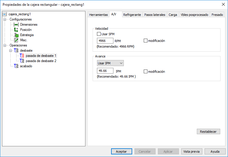

Pestaña de A/V
Es posible utilizar la pestaña de A/V del cuadro de diálogo de Propiedades de figura de fresado para acceder a la configuración de avance/velocidad de la operación seleccionada en la vista de árbol.
Velocidad
La sección de Velocidad determina cómo de rápido se mueve la herramienta. Las unidades por defecto son RPM (revoluciones por minuto). Existe la posibilidad de seleccionar Usar SFM (pies de superficie por minuto) para cambiar de unidades. FeatureCAM utiliza el valor de velocidad Recomendado por defecto. Existe la posibilidad de introducir un valor diferente, que selecciona automáticamente la opción de Modificación. Si desea restablecer los valores recomendados, desactive Modificación.
Avance
La sección de Avance determina la velocidad a la que se mueve la herramienta a través del bloque. Las unidades por defecto son las IPM (pulgadas por minuto) o los MMPM (mm por minuto). Existe la posibilidad de seleccionar Usar IPR (inches [pulgadas] por revolución), Usar IPD (inches [pulgadas] por diente), Usar MMPR (mm por revolución) o Usar MMPD (mm por diente) para cambiar las unidades.
FeatureCAM utiliza el valor de avance Recomendado por defecto. Existe la posibilidad de introducir un valor diferente, que selecciona automáticamente la opción de Modificación. Si desea restablecer los valores recomendados, desactive Modificación.
Restablecer cancela cualquier modificación que se haya realizado en los avances y velocidades y restablece los atributos de herramienta recogidos en la página a sus valores por defecto.
