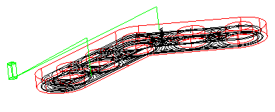

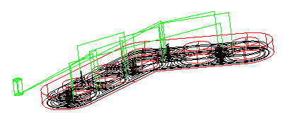

El siguiente ejemplo refleja la retracción normal.
En este está activado Minimizar retracción de herramienta.
Es posible que al activar este atributo haya más corte de ranuras. Analice las trayectorias con cuidado antes de cortar.
Es útil en el fresado de 2 ejes.
Si selecciona Minimizar retracción de herramienta, se ignora la configuración del atributo por defecto, Distancia rápida mín.. Únicamente se produce retracción de la herramienta para prevenir una colisión.
