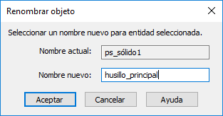

Para cambiar el nombre de un sólido:
  1. Haga clic con el botón derecho del ratón en su nombre en la Vista de pieza.
  2. Seleccione Renombrar en el menú contextual.
    Se abre el cuadro de diálogo de Renombrar objeto.
  3. Introduzca el Nombre nuevo del sólido.
  4. Haga clic en Aceptar para guardar los cambios.
