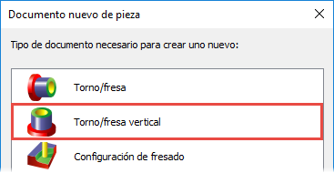

Utilice el tipo de documento de Torno/fresa vertical:
Cuando se abren documentos de torno/fresa vertical nuevos se crean dos configuraciones por defecto:
La Configuración1 es de torneado y la Configuración2 de fresado.

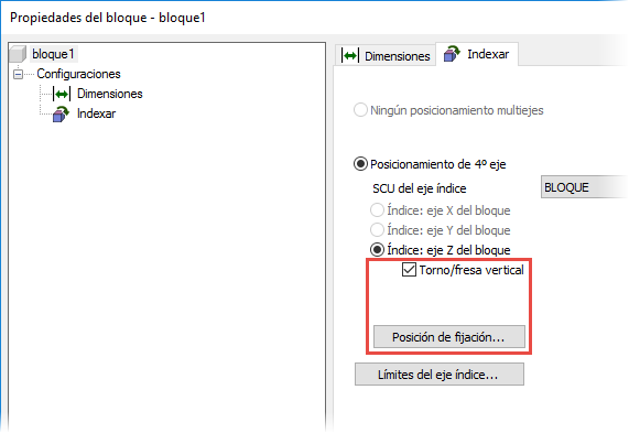

Se selecciona automáticamente la opción de Torno/fresa vertical de Propiedades del bloque para documentos de torno/fresa vertical y el botón de Posición de fijación queda disponible para la pieza de fresado del documento:
