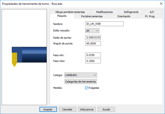

Herramienta de roscado
Haga clic en la vista previa de la herramienta para encuadrarla y hacer zoom. La orientación de la vista previa depende de la configuración de la pestaña de Máquina del cuadro de diálogo de Opciones de visualización. Haga clic con el botón derecho en la imagen para abrir el menú contextual.
Nombre — Introduzca un nombre que identifique a la herramienta. El nombre tiene que ser único en el almacén de herramientas.
Radio de punta es el radio de la punta de corte de la plaquita.
Nota: Para herramientas de roscado, la simulación 3D presenta la herramienta con un radio de punta de 0,0. Esto es solo para la visualización. El código CN o la selección de herramienta no se ven afectados de ninguna manera.
Medida — Indica las unidades utilizadas para representar las dimensiones de la herramienta. Seleccione Pulgadas para las pulgadas o desactive para seleccionar milímetros.
