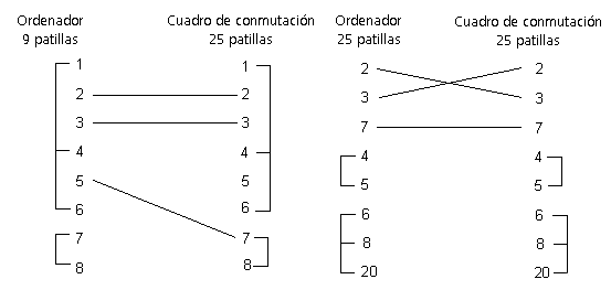

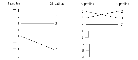

Se necesita un cable adaptador RS-232 para conectar el ordenador al cable de comunicaciones que conduce a la máquina CNC. El cable adaptador puede también utilizarse para conectar el ordenador a un expansor de puertos en serie (cuadro de conmutación ABC). El cable adaptador puede conectarse al puerto COM1 o COM2, en la parte posterior de la unidad principal.
Nota: El cable puede ser un conector de 9 o 25 terminales en la parte que se conecta al ordenador. El manual contiene una ilustración del modelo de cableado requerido para el cable.
Asignación de las clavijas en un puerto en serie
Los cables de comunicación necesarios para conectar el ordenador a cualquier dispositivo o control CNC pueden hacerse con piezas disponibles en cualquier establecimiento de suministro de piezas electrónicas. Las funciones del terminal para un puerto estándar RS-232 de 25 terminales y un puerto estándar RS-232 de 9 terminales se muestran a continuación. Consulte el manual del usuario del ordenador para obtener la información correcta.
