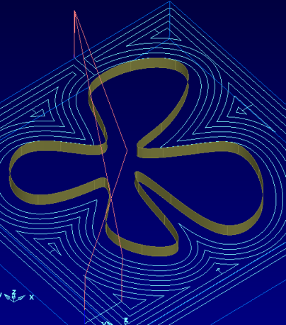

Diferencias de minimizar retracción de herramienta
Figuras de cajera:
En las figuras de cajera, la trayectoria mecaniza siguiendo los desfases, no en línea recta. Hay menos movimientos de carga que con las trayectorias tradicionales.
Ejemplo de trayectoria tradicional:
Ejemplo de trayectoria NT:
Figuras de saliente:
Las trayectorias de las figuras de saliente tienen muchos menos movimientos de carga y de retracción en el borde del bloque.
