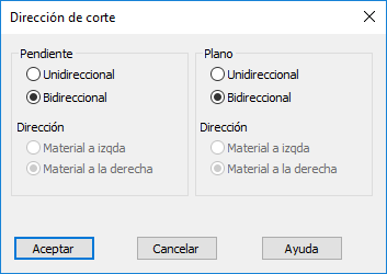

Utilice el cuadro de diálogo de Dirección de corte para determinar la dirección de corte de la herramienta en el mecanizado de figuras de fresado de superficie. Existen opciones diferentes para las distintas técnicas de trayectoria.
Para abrir el cuadro de diálogo de Dirección de corte, haga clic en el botón de Dirección en la pestaña de Fresado de una figura de fresado de superficie.

Dirección
- Material a izqda — Se aplica únicamente al nivel Z con Unidireccional. La herramienta rota en sentido contrario a la dirección de corte.
- Material a dcha — Se aplica únicamente al nivel Z con Unidireccional. Si Material a dcha está activado, la herramienta rota en la dirección de corte.
- Decreciente — Hace que el corte se reduzca en la dirección principal. En las operaciones paralelas a X, la herramienta comienza en el valor máximo de X y mecaniza en la dirección negativa.
- Creciente — Hace que el corte aumente en la dirección principal. En las operaciones paralelas a X, la herramienta comienza en el valor mínimo de X (o valor Y en paralelas a Y) y mecaniza en la dirección positiva.
