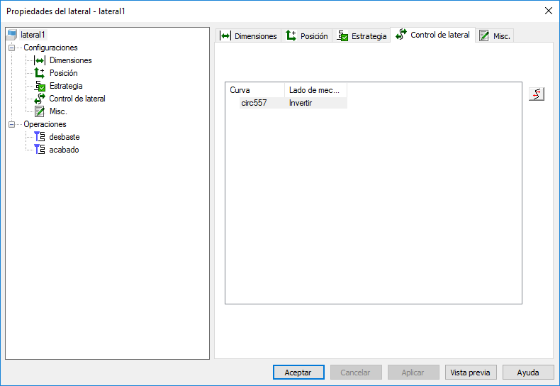

Es posible utilizar la pestaña de Control de lateral del cuadro de diálogo de Propiedades de figura de fresado para seleccionar el lado de mecanizado de algunas figuras creadas a partir de curvas.
Seleccione el nombre de una Curva en la tabla. En la ventana de gráficos aparece una flecha roja que señala el lado de mecanizado actual, por ejemplo:
Si desea mecanizar el otro lado de la curva, haga clic en Invertir lado de mecanizado . Se invierte el lado de mecanizado:
