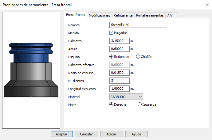

Fresa frontal
Las herramientas de Fresa frontal se utilizan en las figuras de planeado.
Nombre — Introduzca un nombre que identifique a la herramienta. El nombre tiene que ser único en el almacén de herramientas.
Medida — Indica las unidades utilizadas para representar las dimensiones de la herramienta. Seleccione Pulgadas para las pulgadas o desactive para seleccionar milímetros.
Diámetro — Consulte la imagen.
Altura — Consulte la imagen. Si se ha seleccionado Chaflán como el tipo de esquina, es necesario que se cumpla que Altura >= (Diámetro - Diámetro efectivo)/2.
Esquina — Seleccione Redondo o Chaflán (45) como el tipo de esquina.
Es posible combinar una fresa frontal con un chaflán para cortar una figura de chaflán y reducir el número de herramientas utilizadas para cortar una pieza.
Diámetro efectivo — Consulte la imagen. Si se ha seleccionado un tipo de esquina de Chaflán, introduzca un Diámetro efectivo mayor que 0. Es necesario que el Diámetro efectivo no sea menor que el Diámetro - 2*Altura ni mayor que el Diámetro.
Radio de esquina — Consulte la imagen.
Longitud expuesta — La parte de la herramienta que sobresale del portaherramientas en la simulación.
Material — Indica de qué está hecha la herramienta. Esta información es relevante a la hora de calcular los Avances y velocidades.
Mano — Seleccione si la herramienta es a la Derecha o a la Izquierda.
