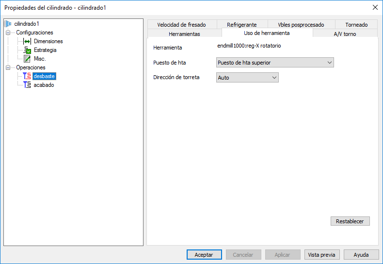

Pestaña de Uso de herramienta
Se puede utilizar la pestaña de Uso de herramienta del cuadro de diálogo de Propiedades de figura de torneado para editar la configuración del uso de herramientas en el mecanizado de figuras de torneado.
La pestaña de Uso de herramienta de figuras de torneado contiene los siguientes atributos:
Herramienta — Muestra el nombre de la herramienta de la operación seleccionada en la vista de árbol.
Nota: Es meramente informativo; para cambiar la herramienta, utilice la pestaña de Herramientas.
Puesto de hta — En torneados de multitorreta, seleccione el puesto de herramienta para mecanizar la operación seleccionada.
Dirección de torreta — Seleccione Auto para que FeatureCAM calcule la dirección de la operación. También existe la posibilidad de cambiar esta opción explícitamente a SH (sentido horario) o SAH (sentido antihorario).
Mecanizar con — Para las máquinas suizas donde tanto el puesto de herramienta como el bloque pueden moverse en Z, seleccione Husillo Z o Herramienta Z para especificar qué eje utilizar para mecanizar la figura. Esta opción no está disponible si el puesto de herramienta seleccionado no puede moverse en Z. Para realizar mecanizado de superposición, donde varias operaciones se mecanizan simultáneamente utilizando la herramienta y el husillo Z, primero configure las operaciones para que utilicen distintos ejes Z, y a continuación sincronice las operaciones en la pestaña de Puestos de hta de la ventana de Resultados.
Estacionar Z para husillo/herramienta — Para máquinas suizas donde tanto el puesto de herramienta como el bloque pueden moverse en Z, especifique la posición de estacionamiento Z del eje inactivo.
