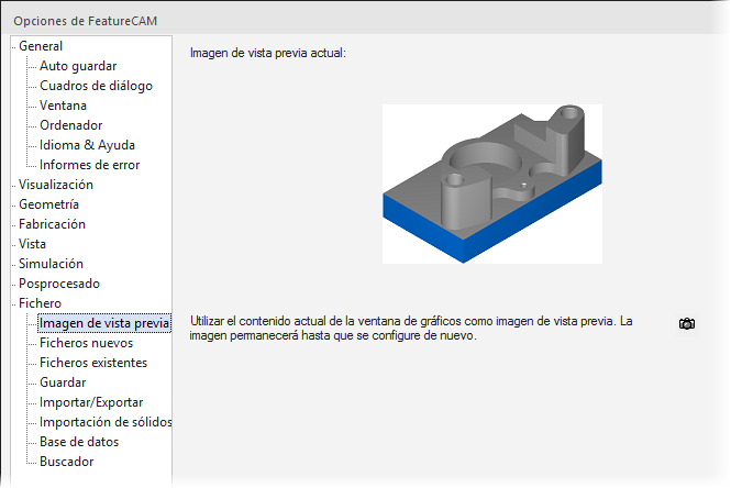

Opciones > Fichero > Imagen de vista previa
En la página de Imagen de vista previa es posible configurar una imagen permanente de vista previa de la pieza. Esta imagen se muestra en el panel de vista previa en el cuadro de diálogo de Fichero > Abrir cuando se selecciona un fichero.
Normalmente se actualiza cada vez que se guarda la pieza. Si desea almacenar una imagen permanente con la pieza:
  1. Cree la vista de la pieza que desea almacenar.
  2. Haga clic en Actualizar imagen de vista previa .
    La vista actual en la ventana de gráficos aparece como la Imagen de vista previa actual, por ejemplo:
  3. Haga clic en Aceptar para guardar la imagen de vista previa o Cancelar para cerrar el cuadro de diálogo sin guardarla.
