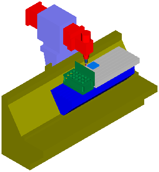

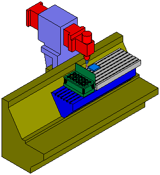

Mostrar los bordes — Seleccione la opción para delinear los bordes de la máquina en las simulaciones de máquina.
En este ejemplo la opción de Mostrar bordes no está activada:
En este ejemplo la opción de Mostrar bordes está activada:
