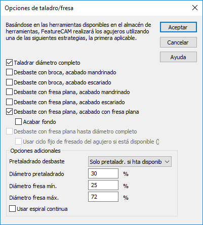

Las opciones de taladro/fresa a nivel máquina se controlan en el cuadro de diálogo de nivel de máquina de Opciones de taladro/fresa.
Seleccione las estrategias que desea activar. Las opciones son:
- Taladrar diámetro completo
- Desbaste con broca, acabado mandrinado
- Desbaste con broca, acabado escariado
- Desbaste con fresa plana, acabado mandrinado
- Desbaste con fresa plana, acabado escariado
- Desbaste con fresa plana, acabado con fresa plana
- Desbaste con fresa plana hasta diámetro completo — permite a FeatureCAM desbastar el diámetro de agujero final sin necesidad de pasadas de acabado.
- Usar ciclo fijo de fresado de agujeros si está disponible () — Para máquinas en las que se pueda utilizar el fresado de agujeros/mandrinado, como Heidenhain Cycle 208, Siemens POCKET4, Fagor G88 y Haas G12/13. El ciclo fijo de fresado de agujeros se posprocesa con el formato de fresado de agujeros en XBUILD. Cuando se introduce un código G, por ejemplo G208, para el ciclo de Fresado de agujeros en el cuadro de diálogo de Códigos CN en XBUILD, el código aparece entre paréntesis después del nombre del atributo, por ejemplo: Usar ciclo fijo de fresado de agujeros si está disponible (G208).
Si se selecciona más de una estrategia, FeatureCAM busca en la lista de estrategias del cuadro de diálogo hasta encontrar una estrategia con la que poder completar el agujero.
