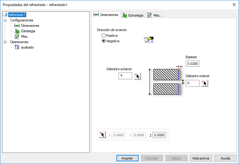

Pestaña de Dimensiones (refrentado)
Utilice la pestaña de Dimensiones para configurar las dimensiones de una figura de refrentado.
Dirección de avance — Seleccione Positiva si desea mecanizar en la dirección +X o seleccione Negativa si desea cortar en -X.
Espesor — Introduzca la cantidad de material que se va a eliminar en Z.
Diámetro exterior — Introduzca el valor superior de X como el diámetro exterior.
Diámetro interior — Introduzca el diámetro interior.
