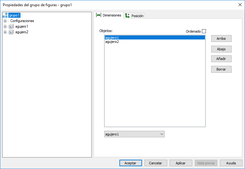

Cuadro de diálogo de Propiedades de grupos
Se puede utilizar el cuadro de diálogo de Propiedades del grupo de figuras para crear grupos con varios objetos.
Para abrir el cuadro de diálogo de Propiedades del grupo de figuras, haga clic en las figuras en la ventana de gráficos y seleccione la pestaña de Figuras & fabricación > panel de Patrón & grupo > Grupo.
La pestaña de Dimensiones contiene las siguientes opciones:
Lista de Objetos — Una lista con los objetos del grupo.
Lista de objetos del modelo (debajo de la lista de Objetos) — Una lista de objetos del modelo.
Ordenado — Seleccione esta opción para mecanizar los objetos en el orden en el que aparecen en la lista de Objetos.
Arriba — Mueve el objeto de la lista de Objetos seleccionado un lugar hacia arriba.
Abajo — Mueve el objeto de la lista de Objetos seleccionado un lugar hacia abajo.
Añadir — Incorpora el objeto de la lista de objetos de modelo seleccionado al grupo.
Borrar — Elimina del grupo el objeto de la lista de Objetos seleccionado.
Vista de árbol — Contiene los objetos del grupo. Es posible seleccionar un objeto de la vista de árbol para abrir las opciones de edición del objeto.
