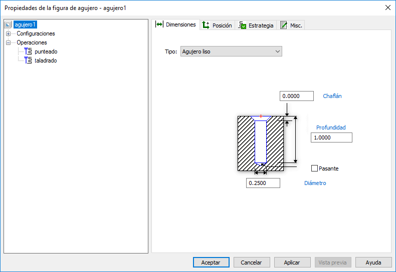

Pestaña de Dimensiones (taladrado)
Tipo — Seleccione el tipo de agujero entre:
Chaflán — Introduzca la altura del chaflán, o haga clic en la etiqueta azul para seleccionarlo en la ventana de gráficos.
Profundidad — Introduzca la profundidad del agujero, sin incluir la punta del taladro, o haga clic en la etiqueta azul para seleccionarla en la ventana de gráficos.
Pasante — Seleccione esta opción para aumentar la longitud del agujero en un 10% del diámetro del agujero para tener en cuenta la punta del taladro y evitar las rebabas.
Diámetro — Introduzca el diámetro del agujero, o haga clic en la etiqueta azul para seleccionarlo en la ventana de gráficos.
Cortar figura con coordenadas del eje Y — En las piezas de torno/fresa, 4 ejes o 5 ejes con indexado Z, active esta opción para mecanizar en los ejes X e Y o desactívela para rotar la pieza alrededor del eje índice.
Ángulo C — Cuando la opción de Cortar figura con coordenadas del eje Y está activada, introduzca el ángulo C del husillo con el que se mecaniza la figura.
