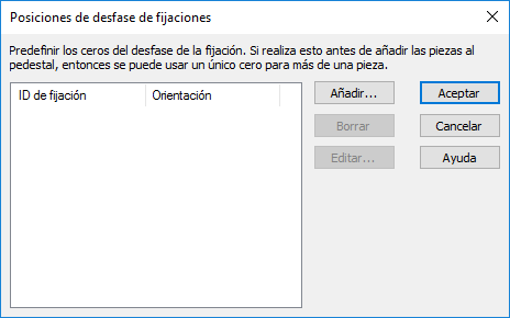

  1. Abra el cuadro de diálogo de Posiciones de desfase de fijaciones o referencias de pieza de una de las siguientes maneras:
    • Haga clic en el paso de ID de fijación en el cuadro de herramientas de Pasos.
    • Haga clic en el botón de Fijaciones en el cuadro de diálogo de Hoja de proceso del pedestal.
  2. Haga clic en el botón de Añadir. Se abre el asistente de Posición de fijación.

    Los desfases de fijaciones creados se muestran, en la ventana de gráficos, sobre las caras del pedestal con el símbolo .
    El cuadro de diálogo de Posiciones de desfase de fijaciones incluye los ID de fijaciones creados.
  9. Haga clic en Aceptar para aceptarlos.
    Debajo de los IDs de las fijaciones se indican las caras a las que se aplican.
