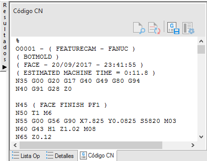

Para crear el código CN
Cree las figuras.
Seleccione Fichero > Opciones > Posprocesado y configure un posprocesador para el tipo de documento que está utilizando.
Ejecute una simulación.
Seleccione la pestaña de Inicio > panel de Código CN > Mostrar CN.
Tema principal:
Acerca del código CN
