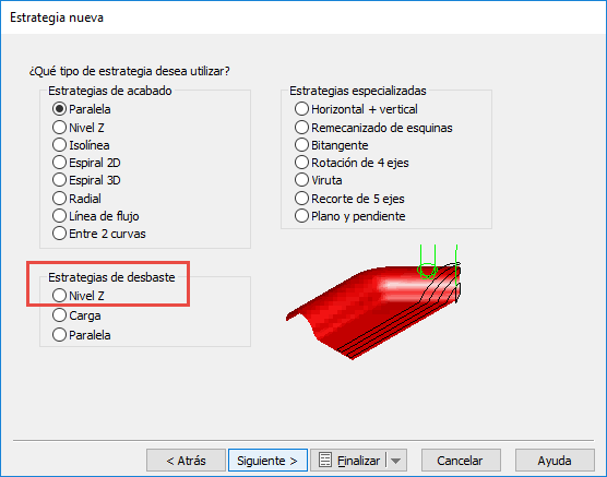

  4. En la página de Estrategia nueva, seleccione la opción de Seleccionar una sola operación y haga clic en Siguiente.
  5. En la sección de Estrategias de desbaste, seleccione la opción de Nivel Z y haga clic en Siguiente.
  6. Utilice la página de Estrategia para configurar la estrategia de mecanizado de la superficie.
