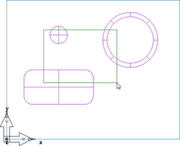

Se seleccionan todos los objetos que quedan completamente dentro del recuadro. Si mantiene pulsada la tecla de MAYÚS mientras está seleccionando, los objetos se añaden al conjunto de objetos seleccionados.
Este método permite seleccionar varios objetos a la vez sin que tengan que estar completamente dentro del recuadro de selección.
En el ejemplo de abajo se seleccionan las tres figuras:

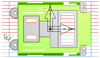

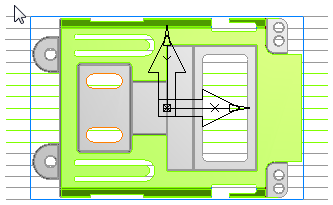

Con el botón de Seleccionar y un recuadro de selección de líneas en una vista frontal no es posible seleccionar las líneas sin seleccionar también algunas de las superficies:

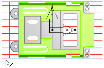

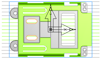

Con la opción de Arrastrar y seleccionar, es posible arrastrar el puntero del ratón por encima de las líneas hacia la izquierda del bloque para seleccionarlas todas:
