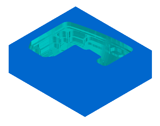

La operación inicial de desbaste de nivel Z se realiza con una herramienta de 20 mm y se consigue el siguiente resultado:

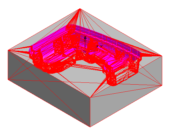

Este es el estado del bloque después de templarlo.
Se guarda esta simulación de 3D como un fichero STL, y se vuelve a importar en el fichero activo:

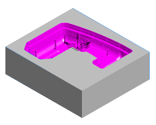

Después se realiza una operación de nivel Z de Desbaste múltiple con una herramienta de 10 mm y una de 6 mm. En la pestaña de Bloque de esta operación, seleccione el fichero *.stl que se ha creado e importado, para delimitar las trayectorias de herramienta. Este es el resultado:
