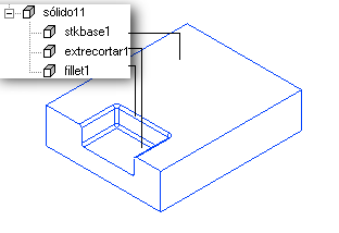

  1. Amplíe el menú del sólido en la Vista de pieza.
    Debajo de cada sólido se recoge una secuencia de las figuras de diseño utilizadas para crear el sólido.
    Por ejemplo, este sólido se creó a partir del bloque, posteriormente se le eliminó una cajera, y a continuación se le aplicó un empalme:
