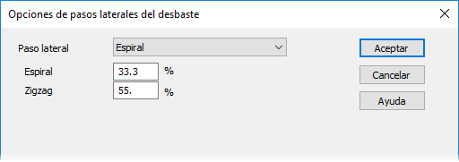

Cuadro de diálogo de Opciones de pasos laterales del desbaste
Haga clic en el botón de Opciones de pasos laterales de la pestaña de Paso lateral para abrir el cuadro de diálogo de Opciones de pasos laterales del desbaste:
FeatureCAM cuenta con varios métodos de fresado para el desbaste de figuras de cajera, cajera rectangular y saliente:
Paso lateral — Seleccione el tipo de Paso lateral de la lista.
% Espiral — Introduzca el tanto por ciento del diámetro de la herramienta que se utiliza en la profundidad radial de corte en el mecanizado del fondo de figuras de fresado cuando se utiliza el método de espiral.
% Zigzag — El tanto por ciento del diámetro de la herramienta que se utiliza en la profundidad radial de corte del desbaste del fondo de figuras de fresado cuando se utiliza el método de zigzag.
