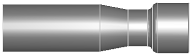

Ejemplo de curva inicial como movimiento de avance
Esta pieza de torneado de ejemplo cuenta con figuras de cilindrado, agujero y ranurado:

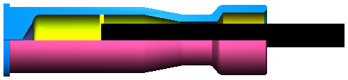

Una simulación de 3D con vista 3/4 refleja que la herramienta pasa por una zona estrecha para acceder a la figura de ranurado:

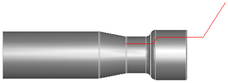

Es posible crear curvas y configurarlas como Punto inicial y Punto final en la pestaña de Torneado para controlar el movimiento de la herramienta en zonas estrechas.

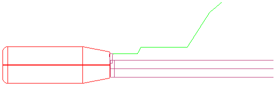

Una simulación de línea central de, exclusivamente, la figura de ranurado representa el movimiento de aproximación en verde; se trata de un movimiento rápido:
En la pestaña de A/V, seleccione Avance desde curva o punto inicial y Avance en curva. Introduzca el valor o los valores de avance y haga clic en Aplicar.

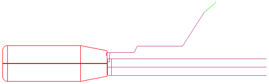

La simulación de línea central representa el movimiento de aproximación en púrpura; se trata de un movimiento de avance:
