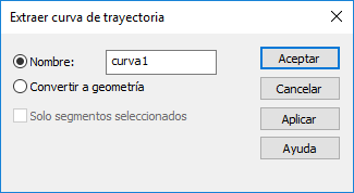

Para abrir el cuadro de diálogo de Extraer curva de trayectoria, haga clic en Exportar trayectoria como curva
en la pestaña de Trayectorias del cuadro de diálogo de Propiedades de figura de fresado.
El cuadro de diálogo de Extraer curva permite crear curvas a partir de trayectorias. Si desea crear una única curva, introduzca el nombre de la curva y haga clic en Aceptar. Si desea crear arcos y líneas, haga clic en Convertir geometría. Si desea procesar únicamente algunos segmentos de una trayectoria, seleccione un rango de movimientos y seleccione la opción de Solo segmentos seleccionados.
