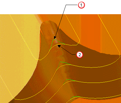

% Radio de esquina
Las pasadas en el nivel Z (de desbaste y acabado) puede ajustarse por arcos para evitar cambios bruscos en la dirección. Para el desbaste en Z, solo se redondea la trayectoria más cercana a la pieza. % Radio de esquina define el radio que se inserta en las trayectorias de herramienta.
El radio de esquinas internas se define como un porcentaje del diámetro de la herramienta. El valor por defecto es 5% para una pasada de acabado y 0% para una de desbaste. Por lo que si se tiene una herramienta de 10 mm de diámetro, el radio del arco es de 0,5 mm. El % Radio esquina puede tener un valor de entre 0 y 100.
El ajuste con arcos es especialmente relevante en el mecanizado de alta velocidad, ya que elimina los cambios bruscos en la dirección de la herramienta.
- Normal
- Ajuste con arcos
