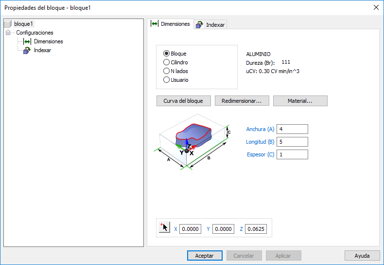

Es posible posicionar el eje de la configuración en cualquier punto conveniente para el cero de la pieza, pero es necesario desplazar el bloque para que su eje esté en el centro de rotación del indexador. En el cuadro de diálogo de Propiedades de bloque:
  1. Abra el cuadro de diálogo de Propiedades del bloque seleccionado el bloque en el Árbol de pieza y después seleccionado Propiedades en el menú contextual.
    Se abre el cuadro de diálogo de Propiedades del bloque.
  2. En la pestaña de Dimensiones, ajuste las coordenadas X, Y y Z para trasladar el bloque. En el siguiente ejemplo, se asume que el centro del bloque está alineado con el eje del indexador. El bloque se desplaza un valor negativo en Y igual a la mitad de la anchura del bloque y un valor positivo en Z igual a la mitad del espesor del bloque.
  3. Haga clic en el botón de Aplicar para ver los resultados.
  4. Haga clic en Aceptar cuando el bloque se haya desplazado correctamente.
