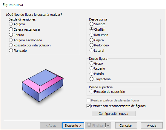

Para crear chaflanes automáticamente:
  1. Seleccione Chaflán en el asistente de Figura nueva y seleccione Extraer con reconocimiento de figuras:

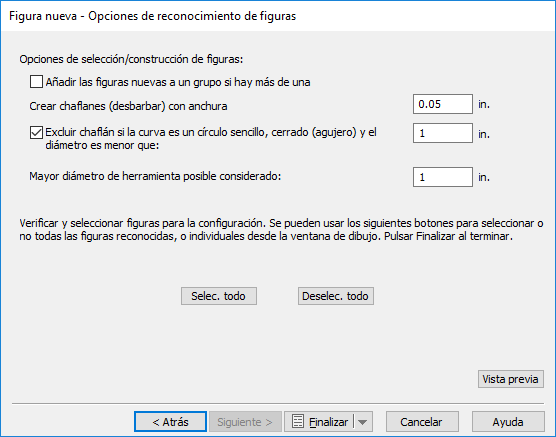

  2. Haga clic en Siguiente para abrir la página de Figura nueva - Opciones de reconocimiento de figuras:
    Aquí se puede introducir la anchura de los chaflanes y otras opciones. Los chaflanes aparecen resaltados en el modelo, por ejemplo:
  3. Para aceptar los chaflanes resaltados, haga clic en Seleccionar todo, después en Finalizar.
