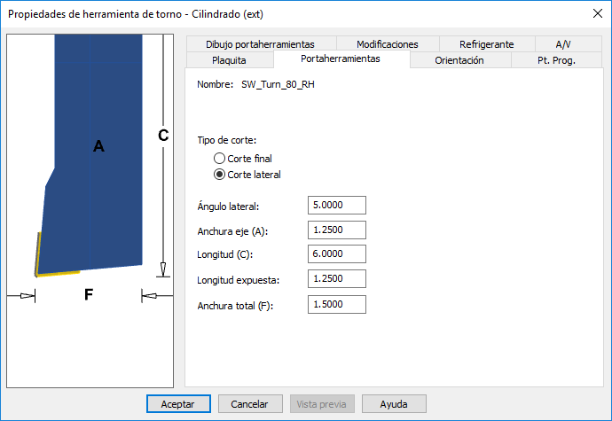

Haga clic en la vista previa de la herramienta para encuadrarla y hacer zoom. La orientación de la vista previa depende de la configuración de la pestaña de Máquina del cuadro de diálogo de Opciones de visualización. Haga clic con el botón derecho en la imagen para abrir el menú contextual.
Nombre — Especifica el nombre de la herramienta actual.
Nota: Para cambiar el Nombre de la herramienta, utilice la pestaña de Plaquita/Tipo.
Corte final — La herramienta corta en paralelo a la longitud del portaherramientas.
Corte lateral — La herramienta corta perpendicular a la longitud del portaherramientas.
Ángulo final
Distancia de seguridad final
Ángulo lateral
Distancia de seguridad lateral
Anchura eje (A)
Longitud (C)
Anchura total (F)
Longitud expuesta — La parte de la herramienta que sobresale del portaherramientas en la simulación.
