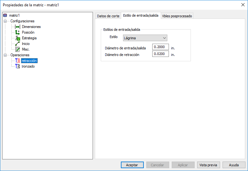

Pestaña de estilo de entradas y salidas
Directo — Este estilo se traslada directamente desde el punto inicial al contorno.
- Punto inicial
- Contorno
Existen cuatro estilos de rampa que se acercan al contorno con movimientos en arco.
Los estilos de rampa son:
Lágrima:
Bala:
Arco:
Forma de U:
Para configurar un estilo de rampa, seleccione el Estilo en la lista e introduzca un Diámetro de entrada/salida.
Punto inicial
Contorno
Diámetro
Se utiliza el mismo arco de diámetro para realizar el movimiento en rampa de salida del contorno y el hilo vuelve al punto inicial.
Es posible utilizar la pestaña de Estilo de entrada/salida del cuadro de diálogo de Propiedades de figura de hilo para editar los movimientos de entrada y salida en figuras de hilo.
La pestaña se aplica a figuras de dos ejes sin inclinación.
Estilo — Existen varias posibilidades en lo que respecta al tipo de movimientos de entrada y salida de operaciones.
