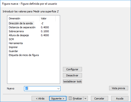

Para editar los valores de esta página:
  1. Seleccione el nombre del atributo en la columna de Dimensión.
  2. Introduzca, escoja o seleccione un valor para el Nuevo valor.
  3. Haga clic en el botón de Configurar para guardar los valores nuevos.
Dirección de sonda — Seleccione la dirección de la sonda entre -X, +X, -Y, o +Y, o -Z; y haga clic en Configurar para guardar.
Distancia de separación — Introduzca o seleccione la distancia desde el inicio del movimiento de la sonda hasta el punto de la sonda nominal.
Sobrecarrera — Introduzca o seleccione la distancia desde el punto nominal de la sonda hasta el final del movimiento de la sonda.
Altura de despeje — Introduzca o seleccione la longitud del movimiento de despeje.
Configure las opciones de actualización de XBUILD:
Actualizar parámetro — Introduzca un valor para que se pase a XBUILD.
Configurar — Haga clic en el botón de Configurar para guardar el Nuevo valor del atributo seleccionado.
    Desactivar — Haga clic en este botón para restaurar el valor por defecto del atributo seleccionado.
