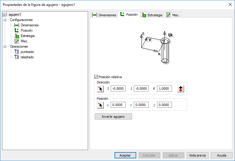

Pestaña de Posición (agujero)
Es posible utilizar la pestaña de Posición del cuadro de diálogo de Propiedades de figura de agujero para editar la posición de una figura de agujero.
Posición relativa — Determina las coordenadas XYZ en el SCU (o el origen de la configuración). Cuando está sin seleccionar, las coordenadas se inscriben en el sistema de coordenadas global.
Dirección — Introduzca las dimensiones del vector de dirección para especificar la dirección del agujero, o haga clic en Seleccionar posición y seleccione dos puntos en la ventana de gráficos para representar la dirección.
Posición — Introduzca las coordenadas de la parte superior de la figura de agujero, o haga clic en Seleccionar posición y seleccione un punto en la ventana de gráficos.
Invertir dirección — Si la dirección de un agujero de 5 ejes es errónea, haga clic en este botón para invertirla.
