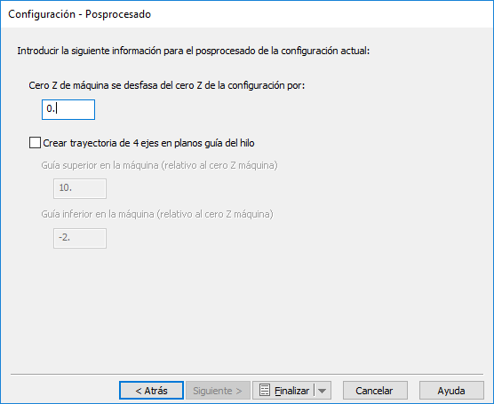

Configuración - Posprocesado
Cero Z de máquina se desfasa del cero Z de la configuración por — Desfasa la palabra reservada <ARM-POS> en Z.
Crear trayectoria de 4 ejes en planos guía del hilo:
Por defecto, FeatureCAM genera las trayectorias superior e inferior en los mismos planos en los que la figura está programada. Por ejemplo, si la figura está en Z0 y tiene una profundidad de 1, la trayectoria superior se encuentra en Z0 y la inferior en Z-1.
En algunas máquinas es necesario que el resultado esté en los planos Z de las guías del hilo superior e inferior, por lo que FeatureCAM tiene que proyectar las trayectorias hacia afuera, hacia la posición de las guías. Por ejemplo, si las guías del hilo se encuentran en Z-2 y en Z10, es necesario proyectar la trayectoria superior en Z10 y la inferior en Z-2.
Para estos casos, seleccione Crear trayectoria de 4 ejes en planos guía del hilo e introduzca los planos Z de las Guías superior e inferior.
En la siguiente imagen, es la trayectoria inferior original y es la trayectoria en el plano guía del hilo.
