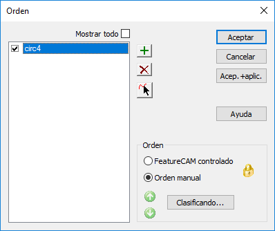

Se puede utilizar el cuadro de diálogo de Orden para seleccionar las curvas que definen la forma de la figura.
Para abrir el cuadro de diálogo de Orden, haga clic en Curvas, en la pestaña de Dimensiones del cuadro de diálogo de Propiedades de figura de fresado.
Mostrar todo — Active esta opción para incluir todas las curvas del documento actual.
Orden
Se puede utilizar una única figura para mecanizar varias curvas si se encuentran a la misma altura y no se cruzan. En las figuras con varias curvas, utilice esta sección para configurar el orden en el que se mecanizan las curvas:
- Orden automático — Seleccione esta opción para dejar que FeatureCAM determine el orden de mecanizado de las curvas, comenzando por la primera de la lista. Las opciones del cuadro de diálogo de Opciones de orden automático no modifican este orden.
- Orden manual — Seleccione esta opción para mecanizar las curvas en el orden en el que aparecen en este cuadro de diálogo. Es posible modificar el orden seleccionando curvas en la lista y moviéndolas con los botones de Mover elemento hacia arriba
y Mover elemento hacia abajo
. Para ordenar los elementos de la lista, haga clic en Clasificando y utilice el cuadro de diálogo de Opciones de clasificación de curvas.
