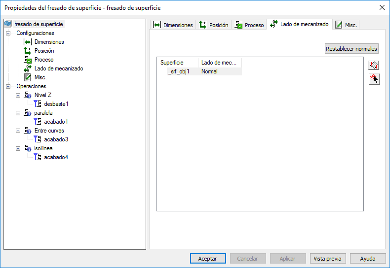

Es posible utilizar la pestaña de Lado de mecanizado del cuadro de diálogo de Propiedades del fresado de superficie para determinar el lado de mecanizado de las figuras de fresado de superficie.
Esta pestaña contiene una tabla de cada Superficie de la figura y su Lado de mecanizado actual.
FeatureCAM trata de cortar en el lado correcto de una superficie de acuerdo a las normales de superficie, pero en ocasiones es necesario orientar las superficies explícitamente. Principalmente en desbastes de nivel Z, acabados de nivel Z y estrategias de isolínea.
Cuando se selecciona el nombre de una superficie en la tabla, el modelo queda marcado con una flecha que indica el lado de la superficie que se corta.
Restablecer normales — Haga clic en el botón para restablecer los valores por defecto de FeatureCAM del lado de mecanizado de todas las superficies.
Botón de Invertir lado de mecanizado — Seleccione una superficie de la tabla y haga clic en este botón para invertir el lado de mecanizado. El Lado de mecanizado en la tabla cambia de Normal a Invertir. Haga clic otra vez para volver a Normal.
Botón de Seleccionar superficie — Si la figura tiene más de una superficie y se desconoce el nombre de la que se desea invertir, haga clic en este botón y selecciónela en la ventana de gráficos. El nombre de la superficie aparece destacado en la tabla.
