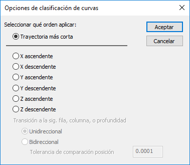

Utilice el cuadro de diálogo de Opciones de clasificación de curvas para clasificar las figuras en los cuadros de diálogo de Orden y Seleccionar curvas de límite.
Para abrir el cuadro de diálogo de Opciones de clasificación de curvas, dentro de los cuadros de diálogo de Orden o Seleccionar curvas de límite, seleccione la opción de Orden manual y haga clic en Clasificando.
Para clasificar figuras:
Trayectoria más corta — Se organizan las figuras para reducir el movimiento entre figuras.
X/Y/Z ascendente/descendente — Se organizan las figuras según su posición.
Unidireccional — Todas las filas de figuras se cortan en la misma dirección, con un movimiento rápido hasta el inicio de la siguiente fila.
Bidireccional — Las filas de figuras se cortan en direcciones alternas para minimizar la distancia que cubre el movimiento rápido.
Tolerancia de comparación posición — La tolerancia dentro de la que un grupo de posiciones se cataloga como fila o columna.
